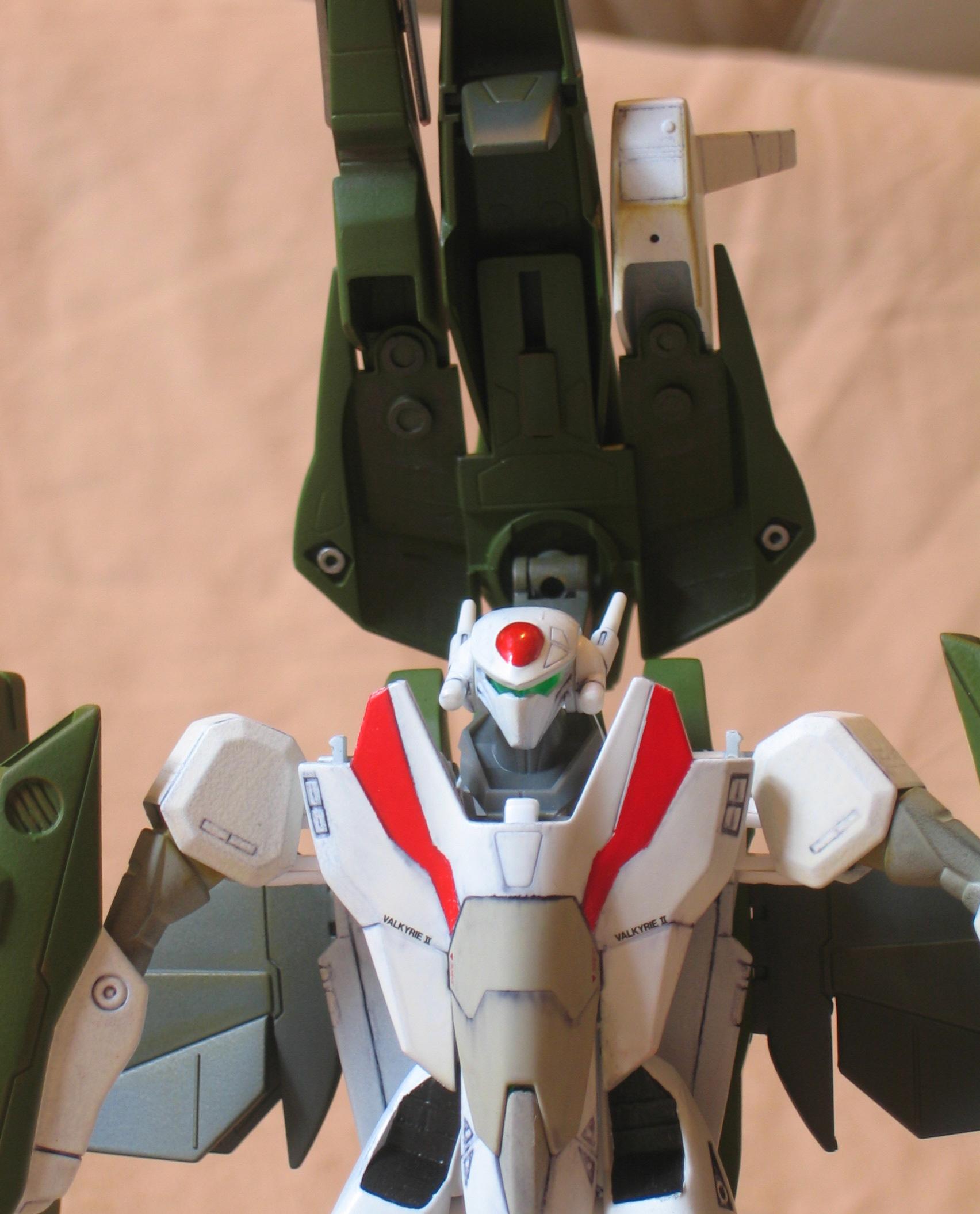

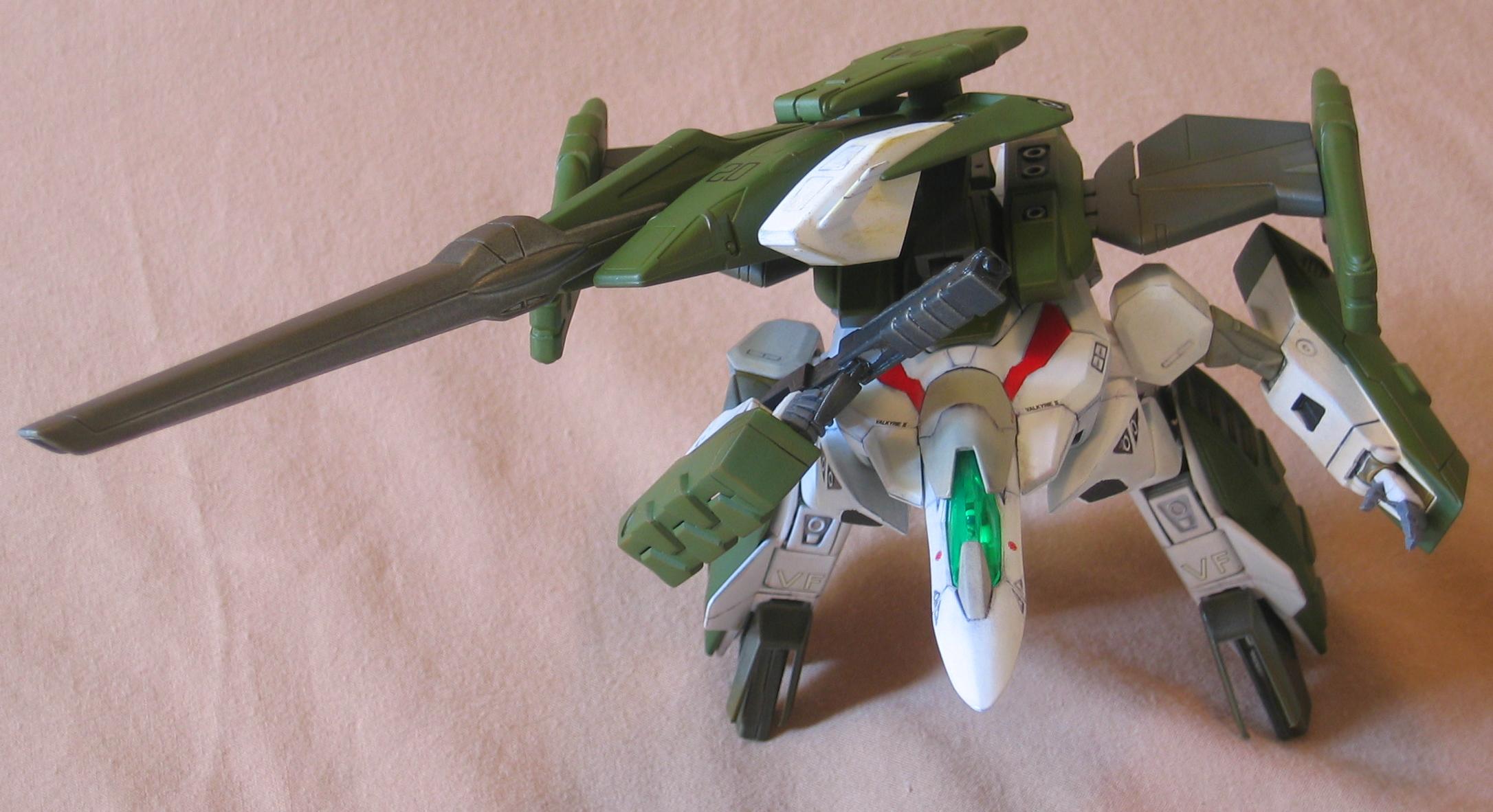

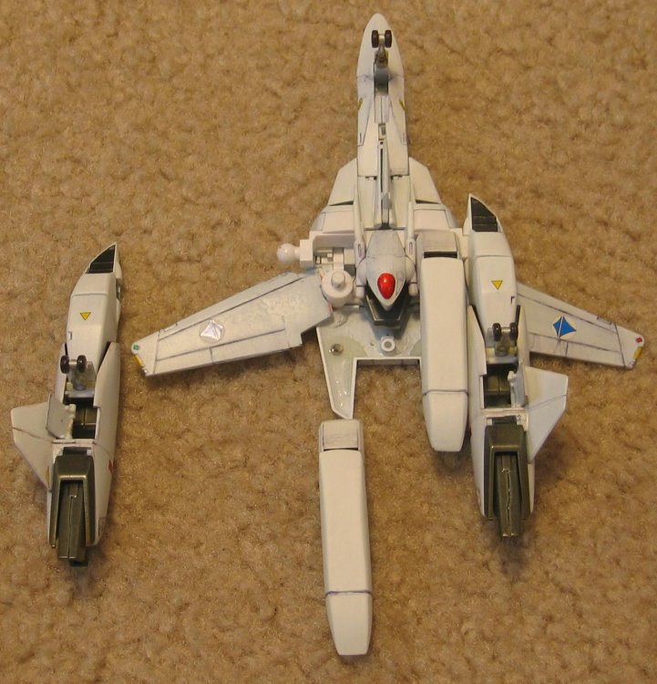

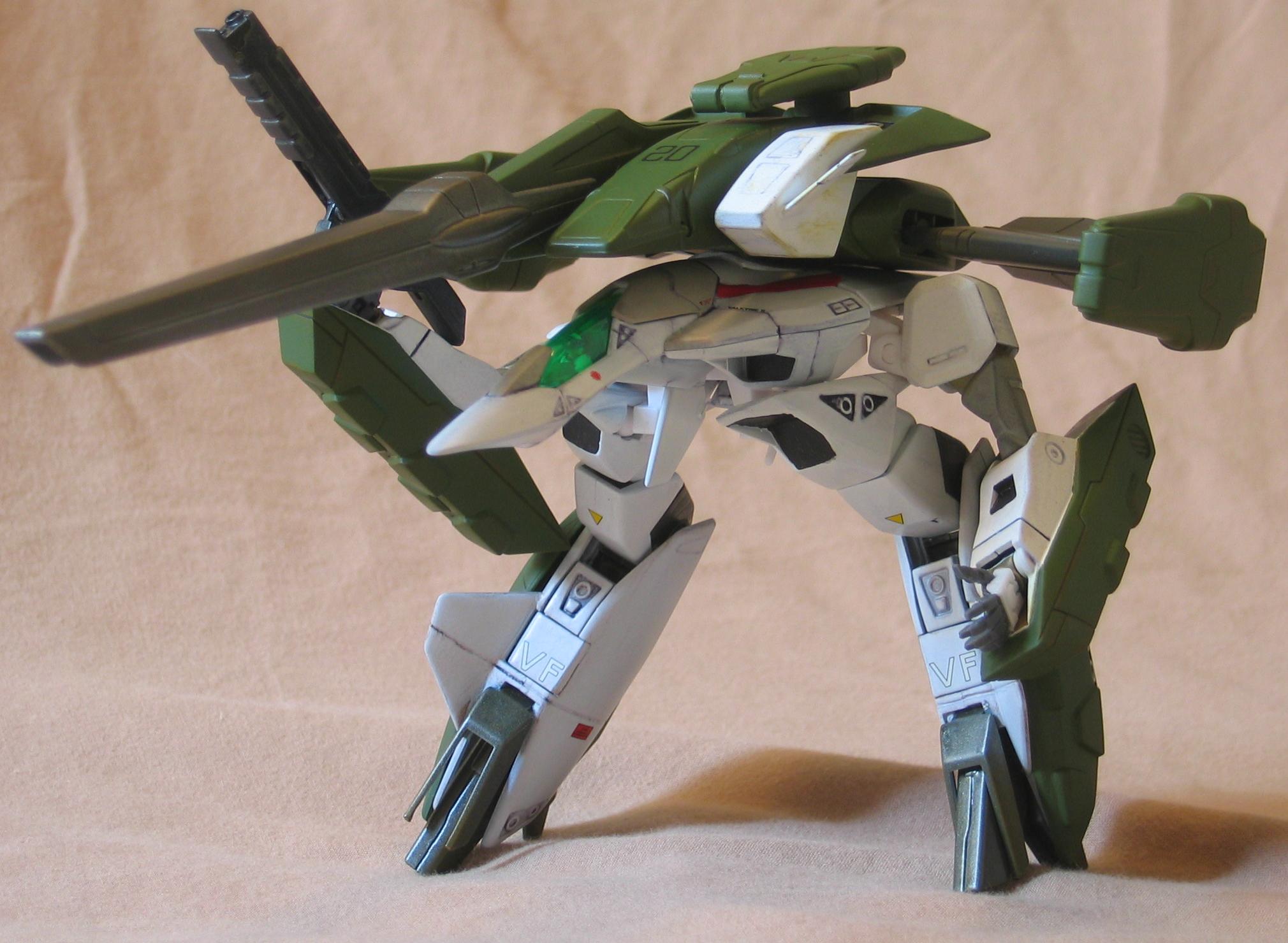

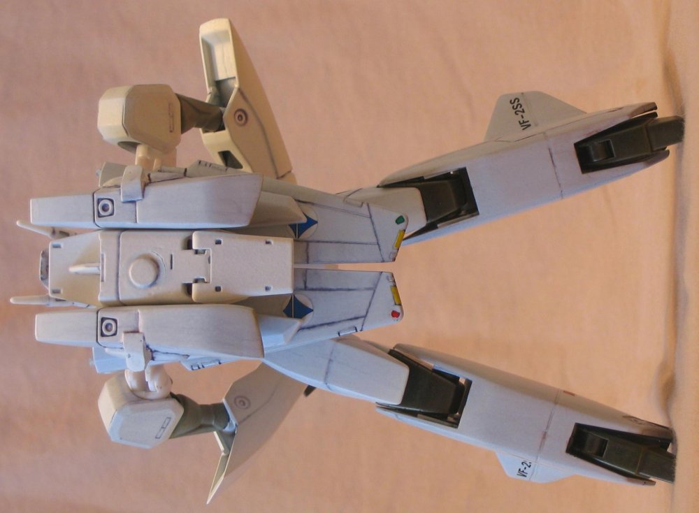

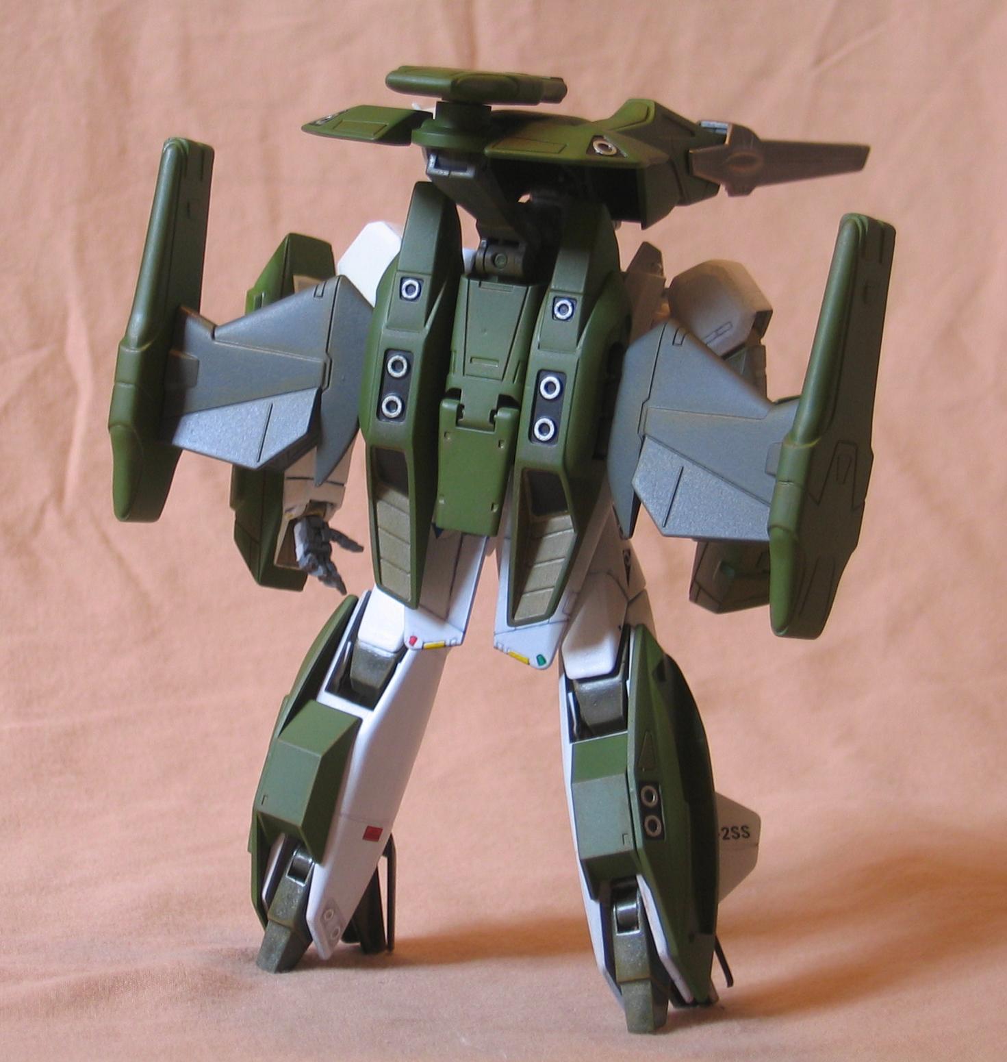

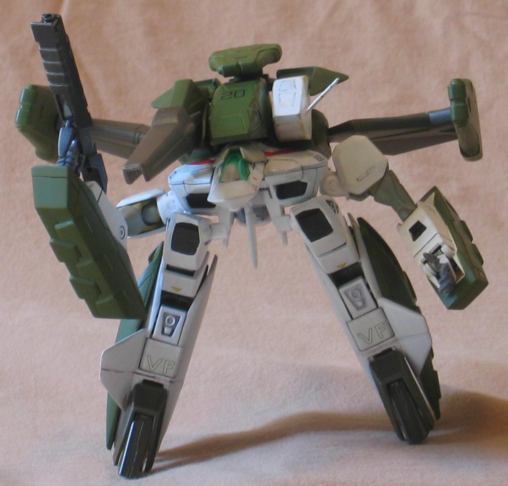

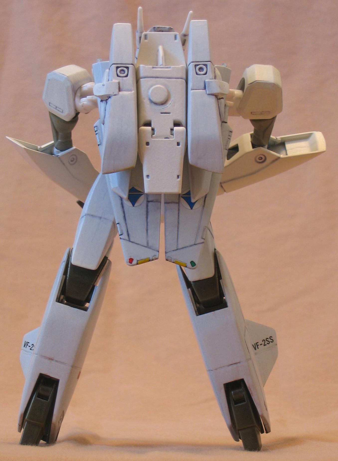

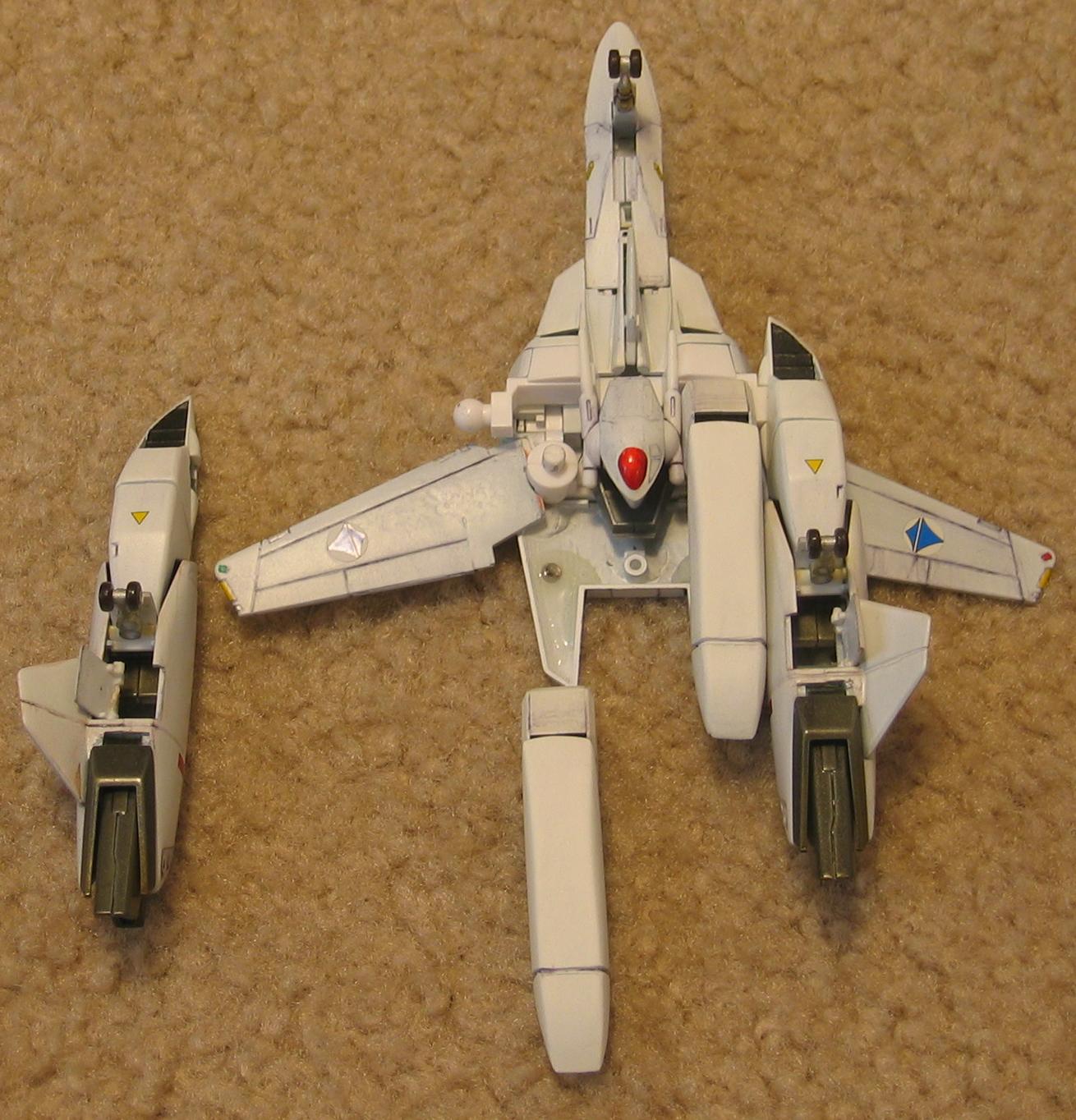

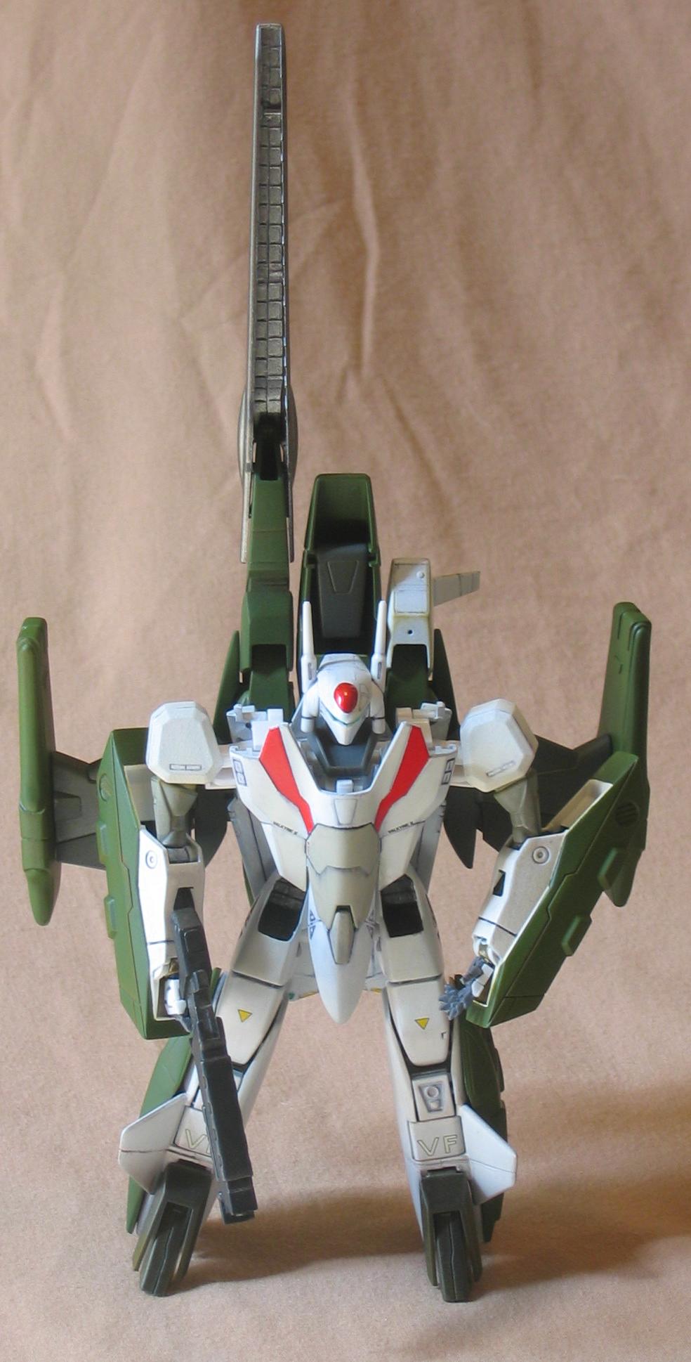

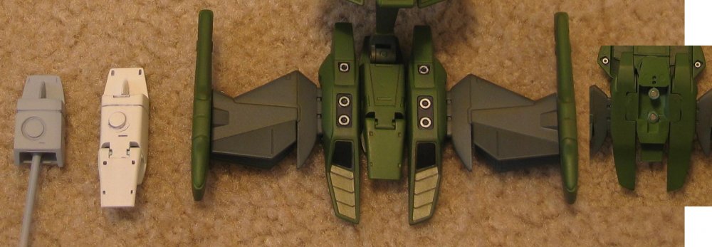

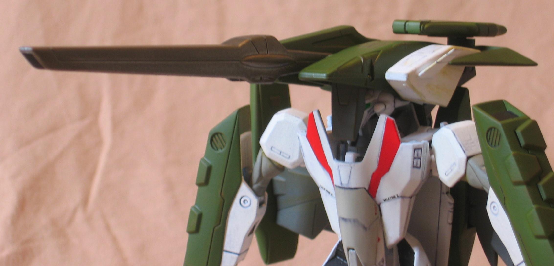

type j9 Posted August 26, 2008 Posted August 26, 2008 Fly4victory, you did a really great job, congratulations for your Valkyrie, i really like the color of your SAP, i know why the VF2SS is my prefer valkyrie. Just can you post a photo how you fixe the big wings, and just want to know if your back pack move or not. thanks and again great job :D :D :D Quote

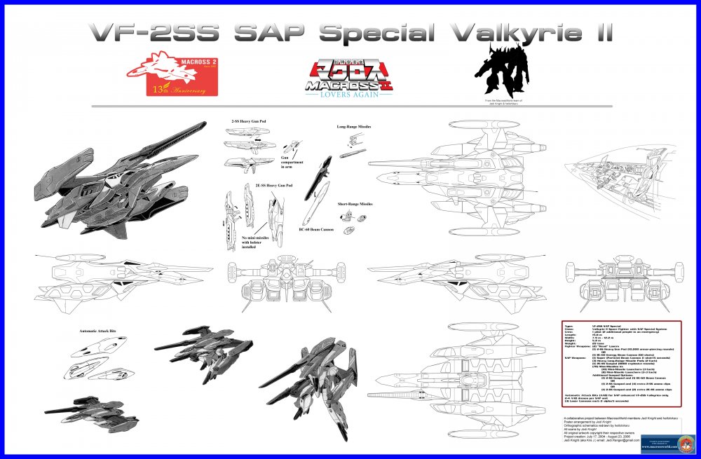

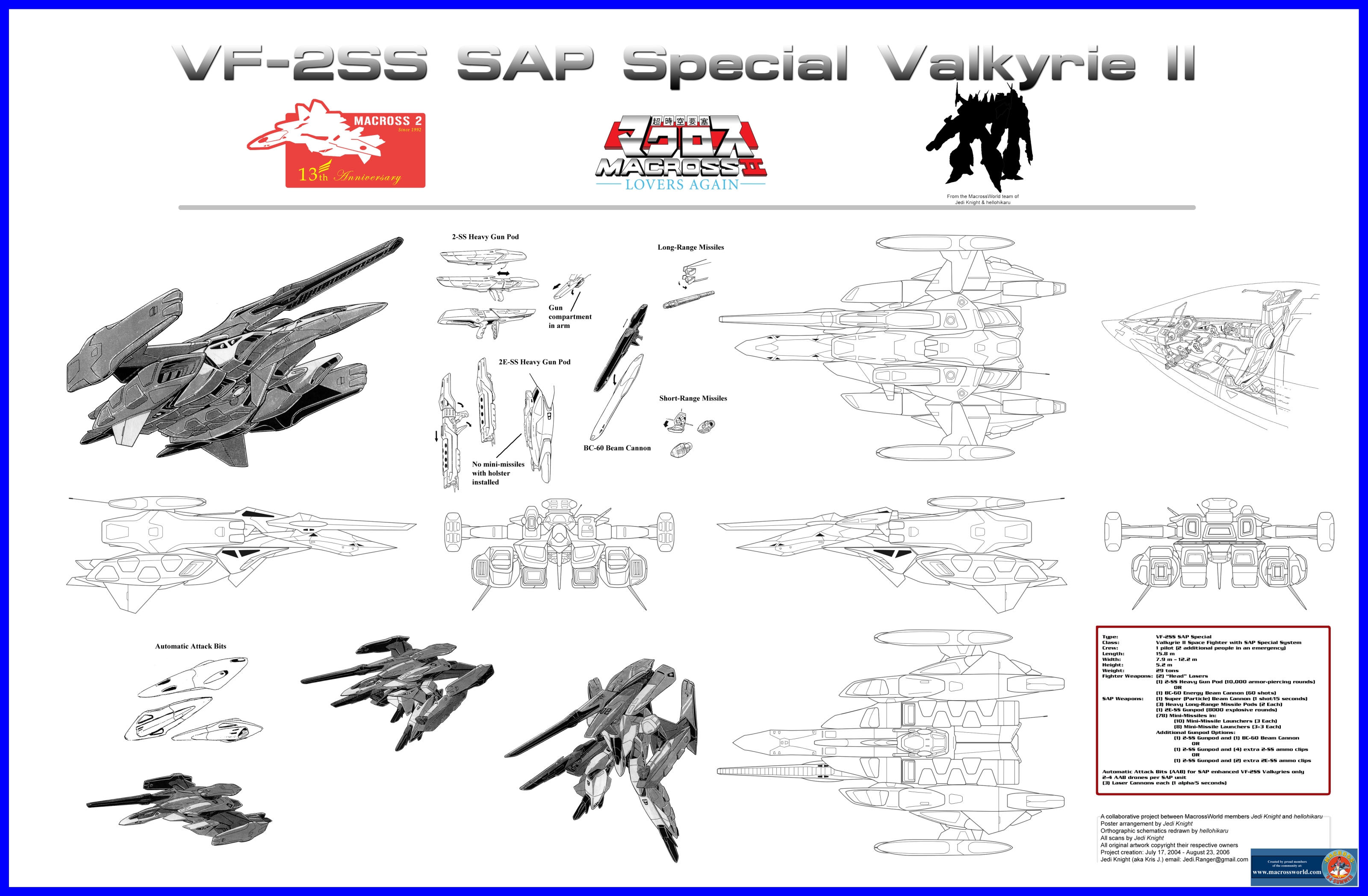

Fly4victory Posted August 26, 2008 Author Posted August 26, 2008 PLEASE HELP There was a fan art poster with orthographic views of the VF-2SS: top, side, etc. I thought I had saved it on a different computer but I didn't and I cannot find the image. If you have it please post a copy here or provide a link to the website. Thanks. Quote

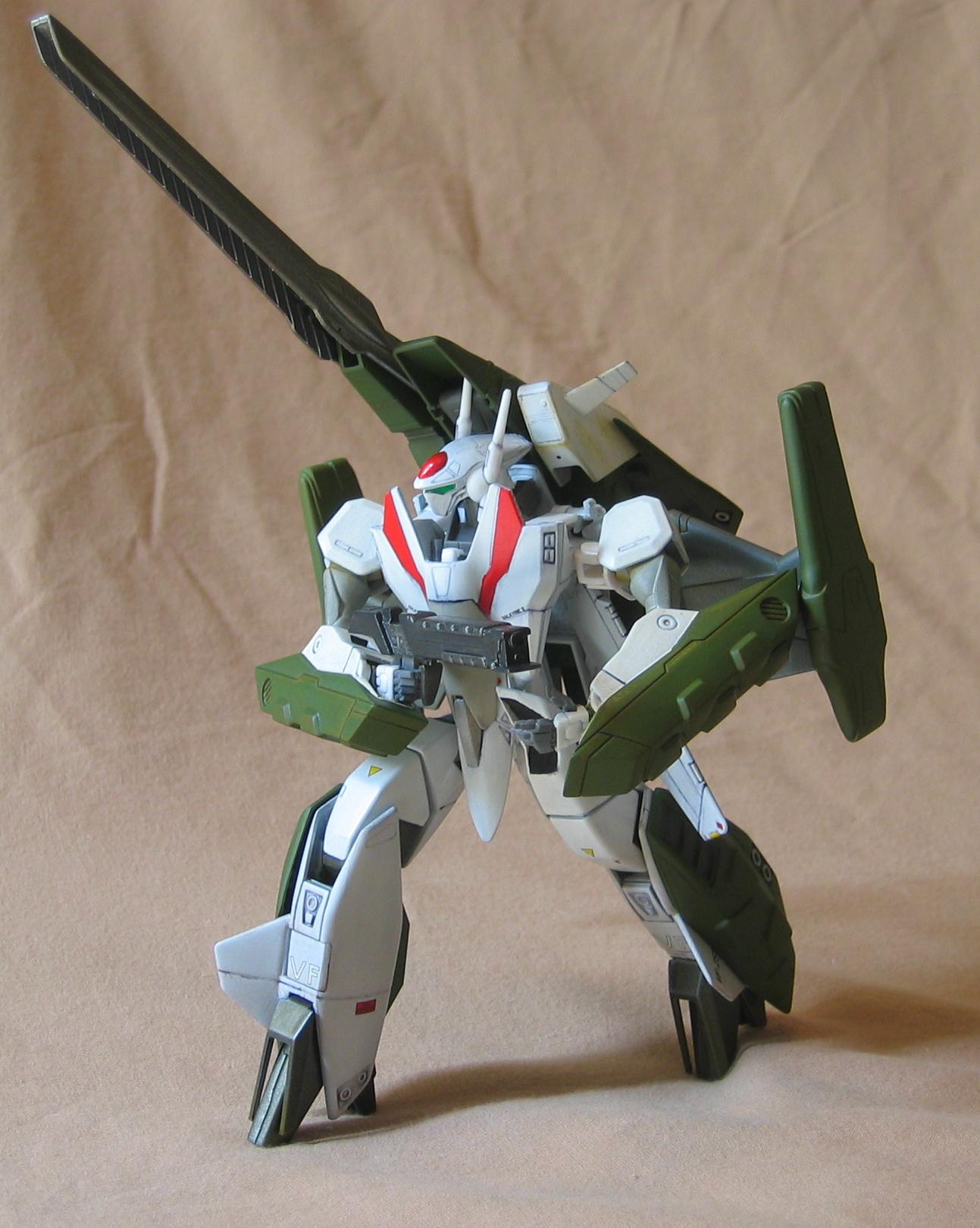

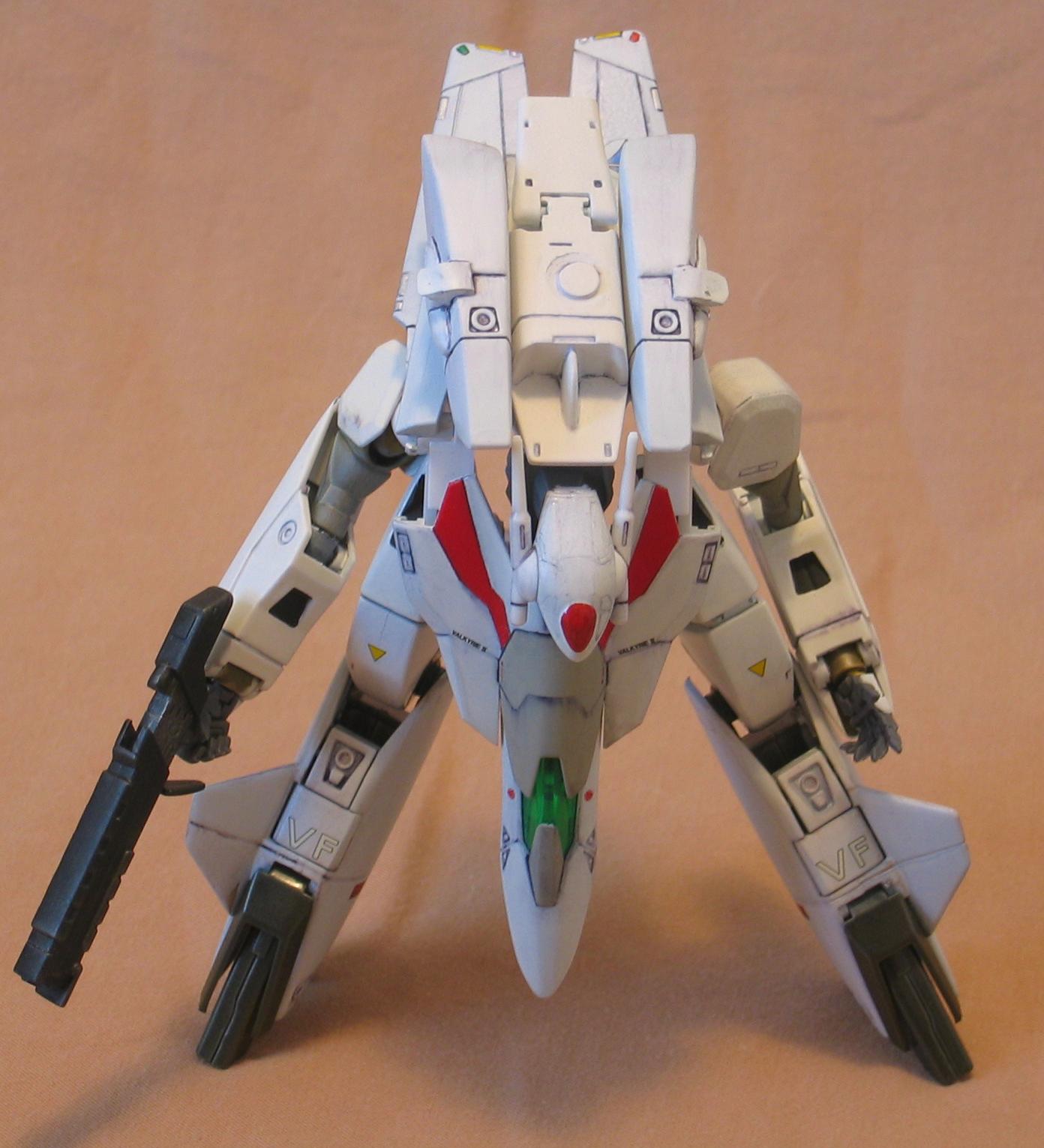

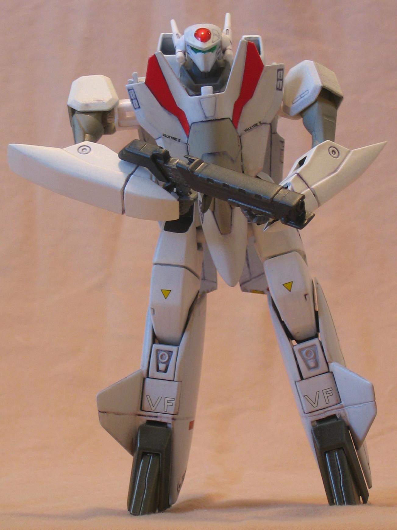

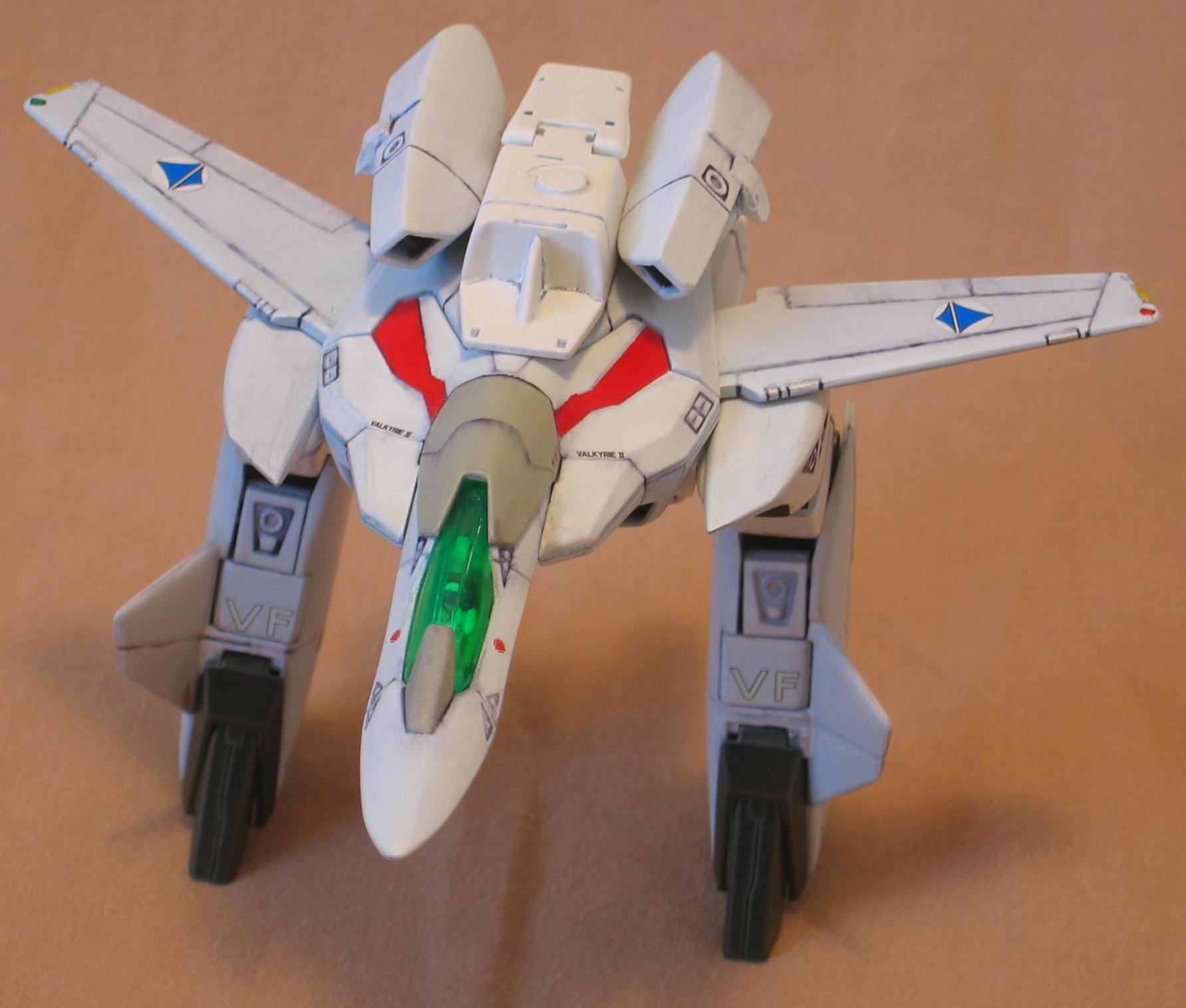

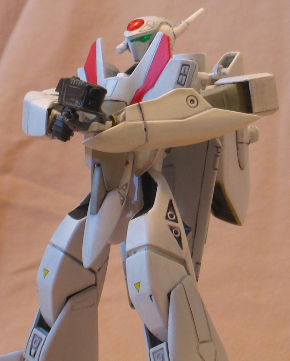

Fly4victory Posted August 26, 2008 Author Posted August 26, 2008 (edited) Utiliser un couteau de passe-temps et fractionner les ailes (Sépare A-1) au centre. Utiliser un dossier et un sable en bas la plaque verrouillant au contour de l'aile. Utiliser styrene de feuille 0,08 et fabriquer la partie pour insérer dans chaque aile. La coupure rugueuse les parties grandes et alors dossier pour ajuster. Une fois ajusté, coller les parties fabriquées dans chaque aile. Quand la colle est sèche, remplir et sabler pour égaler le contour de l'aile. Utiliser époxy et installer aimants de 3 mm sur les ailes et le sable. Utiliser époxy et installer aimants de 3 mm sur le fuselage. Ceci est où les ailes attacheront et tourneront. Il n'y a pas de mécanisme. Tout est fait avec les aimants. Le sac à dos se déplace et est détachable. Il y a trois sacs à dos séparés. Le sac à dos vert SAP, le sac à dos blanc non-SAP, et le sac à dos d’avion de combat blanc. Les premiers deux montent avec les aimants. Le tiers, dont vous avez besoin de fabriquer, cliquete à sa place. Hope this is what you are looking for. Edit: Added photos. Edited August 26, 2008 by Fly4victory Quote

grapetang Posted August 27, 2008 Posted August 27, 2008 There was a fan art poster with orthographic views of the VF-2SS: top, side, etc.Awesome custom! Was it this one? Quote
Fly4victory Posted August 27, 2008 Author Posted August 27, 2008 Grape Tang and Frosted Flakes that was the real breakfast of champions. Sorry, Childhood memory. GT you are the greatest. Thanks. It won't get lost this time. Valkyrie addict, don't forget to tune back in after the weekend to see the non-SAP version. After your VF-11 I will really need to turn up the wow factor. Quote
type j9 Posted August 27, 2008 Posted August 27, 2008 thank you for photos and explanations translated into french Fly4victory . I also wanted to know if the paint for SAP is a mix that you have done or that you buy it. and can you give me the references of the painting or the pourcentage if it is a mix. thanks Quote

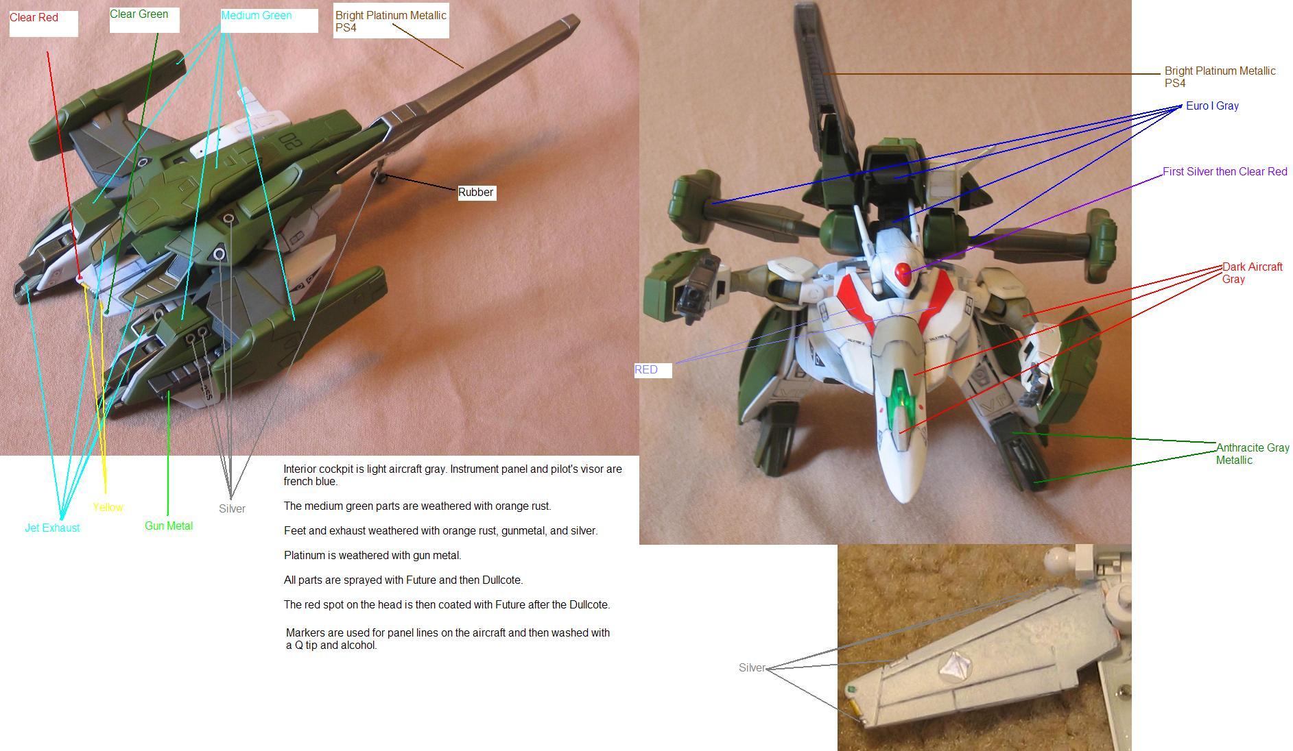

Fly4victory Posted August 27, 2008 Author Posted August 27, 2008 (edited) The paint is pure. No mixtures. Here is a list of stuff outside of the two Bandai VF-2SS kits that will be required. Mr Surfacer 1000 primer (Spray Can) Testors Enamel Rubber 1183 Testors Anthracite Gray Metallic 2911 (Spray Can) Testors Flat Light Aircraft Gray 1233 (Spray Can) Testors Dark Aircraft Gray 1226 (Spray Can) Testors Bright Platinum Metallic PS4 28140 (Spray Can) Testors Dullcote Flat Lacquer 1260 (Spray Can) Gunze Sangyo Aqueous Yellow FS13538 H329 Gunze Sangyo Aqueous Silver H8 Tamiya Matt White TS-27 (Spray Can) Model Master Acryl French Blue 4659 Model Master Acryl Stop Light Red 4622 Model Master Acryl Gun Metal 4681 Model Master Acryl Jet Exhaust 4676 Model Master Acryl Clear Red 4630 Model Master Acryl Clear Green 4668 Model Master Acryl Semi-gloss White 4701 Model Master Acryl Medium Green 4734 Model Master Acryl Euro I Gray 4750 Model Master Acryl Aircraft Interior Black 4767 One sheet .08 inch White Styrene Model Master Red Putty Testor Contour Putty Gundam Marker Black Staedtler Lumocolor Permanent Brown Tamiya Weathering Master C 87085 3mm magnets ¼ inch magnets Hands BCL2770 1/144 HDM-154 Gundam Exia #1 Future I will post a color placement guide photo. Edit: Added Photo. Edited August 27, 2008 by Fly4victory Quote

type j9 Posted August 29, 2008 Posted August 29, 2008 Thank for the paint guide Fly4victory, it's very helpfull Quote
